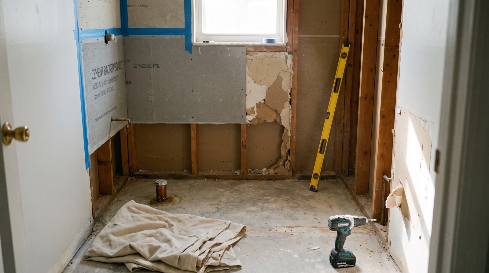

Día uno. Protección de pisos y pasillo. Demolición. Sacar la tina. Inspección de la estructura, el piso y el desagüe. Este es el día en que aparecen las sorpresas.
Día dos. Ajuste de plomería. Trabajo de desagüe y válvula. Refuerzo para barras o banco si están en el plan. Instalación de cemento board.

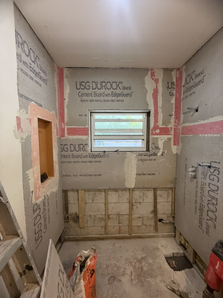

Cemento board instalado en el nicho de la ducha antes de impermeabilizar
El cemento board va antes de la impermeabilización. Es un sustrato, no una barrera de agua, y la diferencia importa.

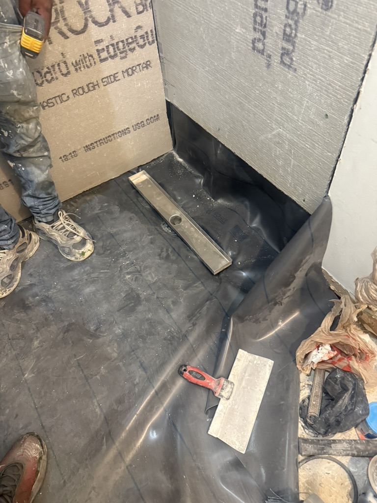

Construcción de la base de la ducha con pendiente hacia el desagüe
La base se construye y se inclina en sitio. Una base moldeada llega con esa pendiente de fabrica, y por eso los paneles se instalan más rápido.

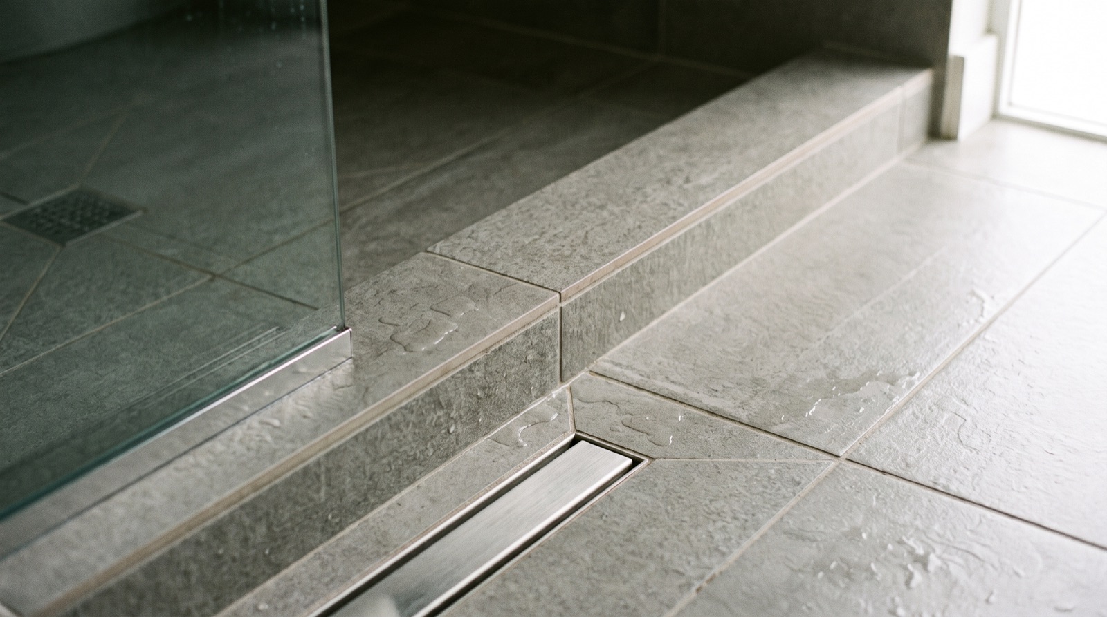

Borde bajo de azulejo y desagüe lineal en la entrada de la ducha
Un borde bajo es una decisión de construcción, no una opción de catalogo. Se decide cuando se arma la base.
