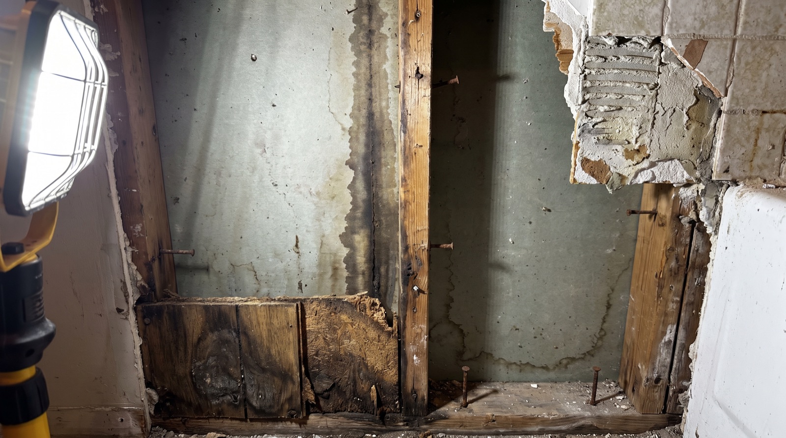

Cuando sacamos una tina de una casa de Miami de los años 70 u 80, muchas veces encontramos que el agua ya estaba pasando por detras del revestimiento viejo. Manchas en el material. Una línea oscura bajando por un poste. Madera hinchada cerca del piso.
Cavidad de pared abierta después de quitar la tina, con manchas de agua
Esta pared se veia perfecta desde el baño, hasta que salio el revestimiento.
Desde adentro del baño esa pared se veia bien. El azulejo estaba completo. No habia moho visible.
Si un sistema de paneles se instala sobre una pared en esa condición, la humedad no se va. Queda sellada detras de una superficie no porosa sin manera de secarse. Los instaladores que hacen bien este trabajo lo saben, y por eso un buen instalador de acrilico abre la pared cuando sospecha un problema. El riesgo no es el acrilico. El riesgo es tapar sin mirar.
Hazle una sola pregunta a cualquier empresa: que pasa si encuentran daño por agua detras del revestimiento viejo. Una respuesta real describe una inspección y un cambio por escrito. Una respuesta vaga es la señal de alerta.
