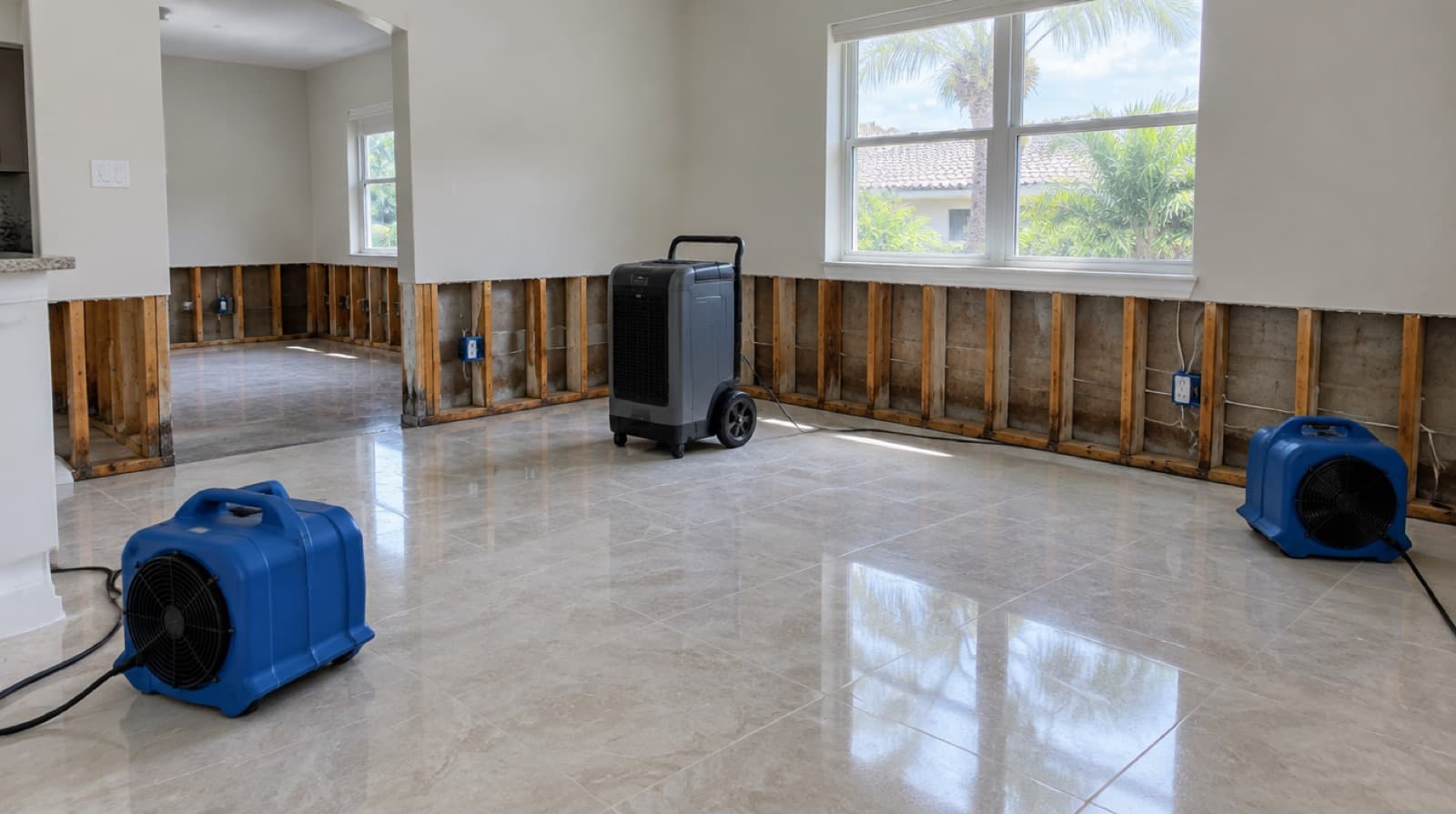

El drywall es yeso envuelto en papel, y los dos funcionan como mecha. El agua que estuvo a 3 pulgadas en el piso puede subir un pie o más por la pared en un día. El agua salada lo empeora, porque la sal que queda en el papel sigue atrayendo la humedad del aire de Florida después de que el piso está seco. Por eso la altura del corte se decide revisando la pared con un medidor de humedad cada pocas pulgadas desde el piso y cortando por encima de la lectura mojada más alta, no a ojo por la mancha.
Por qué 2 o 4 pies
Las planchas de drywall miden 4 pies de ancho y normalmente se instalan horizontales. Cortar a 2 pies permite que una plancha cortada a la mitad cubra dos filas. Cortar a 4 pies reemplaza exactamente una fila completa, con una sola unión para encintar a una altura fácil de disimular. Cortar a una altura rara, como 19 pulgadas, significa más uniones, más desperdicio y más acabado. Con la pared abierta, también sale el aislamiento de atrás, los parales y la solera se limpian de sal y se secan, y la pared se queda abierta hasta que la madera marque seca.

Es un error común y casi siempre sale más caro después. La mancha que se ve muestra dónde estuvo el agua, no hasta dónde subió por dentro del papel y el yeso. El drywall absorbe, así que la parte mojada muchas veces llega varias pulgadas o más de un pie por encima de la mancha, y no se ve desde afuera hasta que la pintura hace burbujas o aparece olor a humedad semanas después. Cortar en la mancha deja una franja de drywall mojado y salado sellada dentro de la pared, que es justo donde crece el moho. Lo correcto es revisar la pared con un medidor de humedad desde el piso hacia arriba, marcar la lectura mojada más alta y cortar por encima, redondeando a una altura que facilite el parche, muchas veces 2 o 4 pies. Si algunas paredes marcan mojado mucho más arriba que el resto, esas se cortan más alto. Esas pulgadas extra cuestan poco comparado con volver a abrir la pared.
