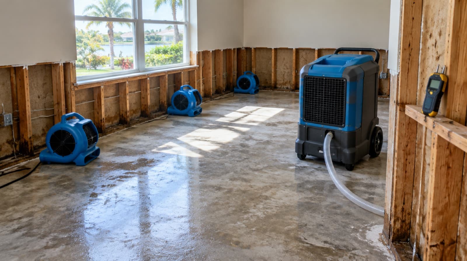

Con el material mojado retirado y ventiladores y deshumidificadores funcionando sin parar, un cuarto muchas veces se seca en unos tres a cinco días. Las placas de concreto, la estructura de las paredes y los gabinetes pueden tardar más. No es el calendario el que decide cuándo está seco. Lo deciden las lecturas del medidor de humedad, y el cuarto no está listo para reconstruir hasta que la madera y la placa marquen secas.

Sacar lo que guarda agua es el factor más grande. Una pared con el drywall y el aislamiento mojados adentro puede seguir mojada por semanas. Abierta con un corte de inundación, los parales se secan en días. Después viene el equipo: ventiladores apuntando a la base de las paredes y deshumidificadores del tamaño correcto para el cuarto, funcionando día y noche. En el sur de Florida, abrir las ventanas normalmente retrasa el secado, porque el aire de afuera es húmedo. Mantenga la casa cerrada y deje que los deshumidificadores y el aire acondicionado saquen el agua del aire.
La sal retrasa todo. La sal que queda en los parales, la placa y la lechada sigue atrayendo humedad, así que las superficies que tocó el agua de la marea rey se deben enjuagar con agua limpia antes de empezar a secar.

No al tacto. La madera y el concreto se pueden sentir secos por fuera mientras por dentro siguen mojados. La forma de saberlo es un medidor de humedad. Un medidor de pines clavado en los parales y la solera da una lectura del contenido de humedad de la madera, y las lecturas en el área inundada deben bajar hasta igualar a un paral seco en una parte de la misma casa que no se mojó. Para la placa y el drywall que queda, un medidor sin pines compara las zonas mojadas y secas de la misma forma. Tome lecturas en los mismos puntos cada día y anótelas, para ver cómo bajan los números y saber cuándo se estabilizan. Cuando la madera inundada iguala a la referencia seca y se mantiene así un día con el equipo apagado, está lista para cerrar. Cerrar una pared unos días antes para ahorrar tiempo es la forma en que el moho termina dentro de una pared nueva, detrás de pintura fresca.
