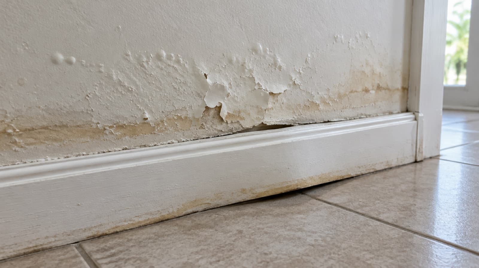

Ilustración de drywall dañado por agua con pintura con burbujas y zócalo hinchado después de una inundación en el sur de Florida

Mire la parte baja de las paredes: pintura con burbujas o despegada, una línea tenue marrón o blanca, zócalos hinchados o separados de la pared, drywall que se siente blando o se desmorona al presionarlo, y olor a humedad en el cuarto. Algunos daños tardan días o semanas en notarse, así que un medidor de humedad es la única forma confiable de revisar después de una inundación con agua salada.

La pintura es una piel. Detrás, el papel y el yeso pueden estar empapados mientras la superficie se ve normal, sobre todo en paredes donde el agua estuvo apenas una o dos pulgadas. Con agua salada, los cristales de sal que quedan en el papel siguen atrayendo humedad, y las señales aparecen después: ampollas una semana después de que bajó el agua, una línea blanca como polvo cuando la sal sale, o una mancha que crece en vez de desaparecer.
Los zócalos se ven hinchados pero la pared se ve bien. ¿Qué significa?
Normalmente significa que el agua llegó a la base de la pared y el drywall detrás del zócalo también se mojó, aunque la parte pintada de arriba se vea normal. La mayoría de los zócalos en casas más nuevas del sur de Florida son de MDF, que se hincha la primera vez que absorbe agua y no vuelve a su forma. Esa hinchazón es una buena advertencia, porque el zócalo está justo donde el drywall se junta con el piso, que es el punto que más absorbe. Quite con cuidado un zócalo hinchado y mire la parte baja del drywall detrás. Si el papel está manchado, blando o se desmorona en el borde, la parte baja de la pared está mojada. Revísela con un medidor de humedad unas pulgadas más arriba y siga subiendo hasta que marque seco. En la mayoría de los casos los zócalos hinchados se reemplazan y el drywall se corta por encima de la línea mojada. Si va a reconstruir en una calle que se inunda, los zócalos de PVC o compuesto no se van a hinchar la próxima vez.
