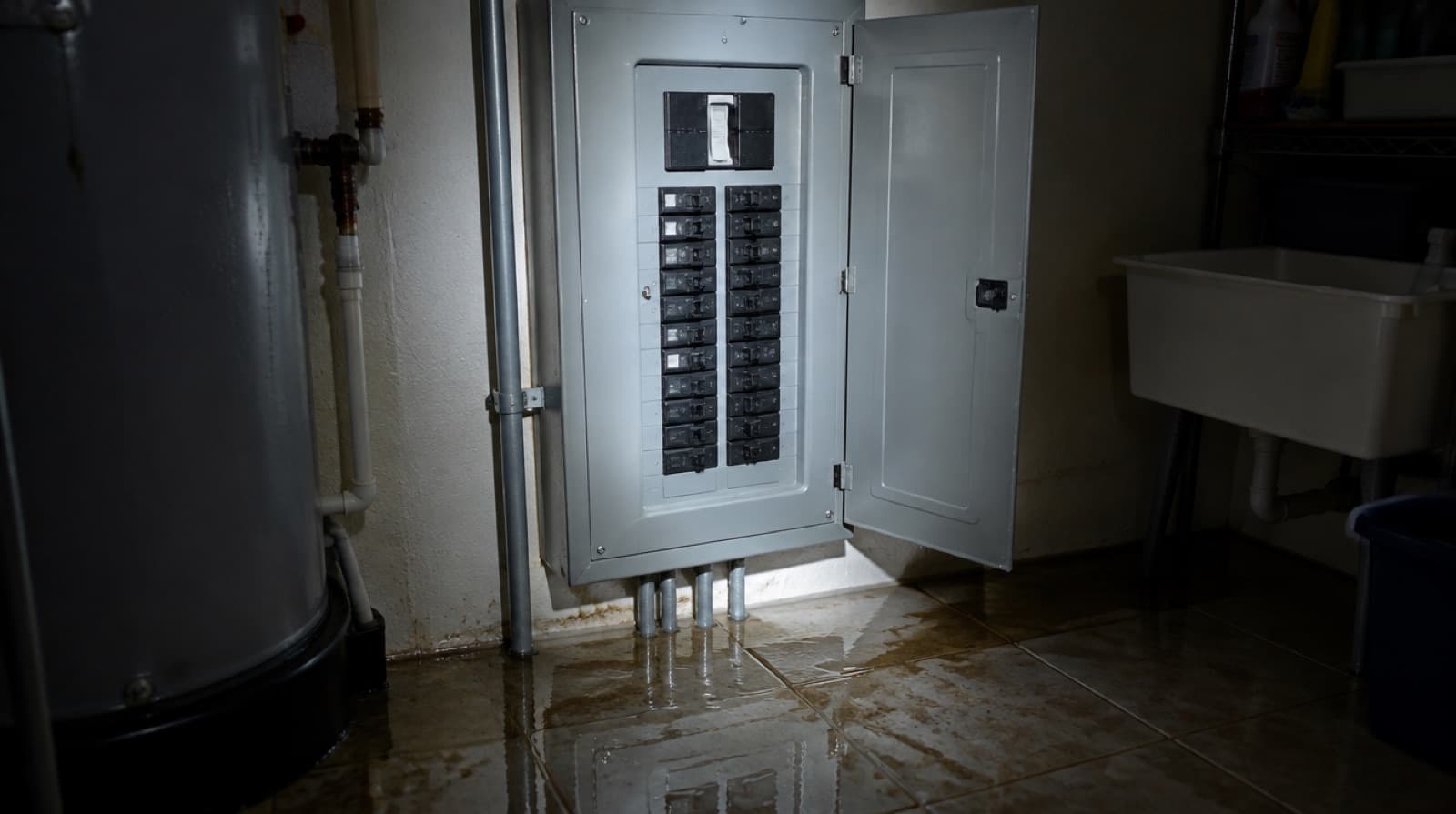

Electricidad. Cualquier circuito con tomacorrientes, cables o equipos que estuvieron en el agua se queda apagado hasta que un electricista lo revise. El agua salada conduce y corroe, así que un breaker que vuelve a encender no prueba que el circuito sea seguro.

Puede serlo. El agua de la marea rey se ve tranquila, pero no está limpia. Sube por los desagües y los canales y se mezcla con lo que haya en la calle, como aceite, combustible, fertilizante y a veces aguas negras, que se reportaron desbordadas en la costa durante la marea de octubre de 2026. Las cortadas y raspones en los pies o las piernas se pueden infectar, así que use botas cerradas, no sandalias, y lave con agua limpia y jabón la piel que tocó el agua. Tampoco se ve lo que hay debajo: rejillas faltantes, bordes de acera, pavimento roto y escombros. Dentro de la casa, el agua estancada cerca de tomacorrientes o equipos puede tener corriente, así que no camine por ella hasta que la electricidad de esa zona esté apagada. Y mantenga los carros fuera del agua. El agua salada daña los frenos, el cableado y la parte de abajo del carro, y la prensa en Fort Lauderdale vio varios carros apagarse en ella este octubre.
